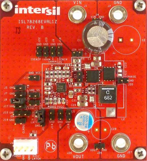

ISL78268 уже выпускаются серийно. Цены для партий из 1000 микросхем начинаются от $2.45 за штуку. Приборы поставляются в 24-выводных корпусах QFN размером 4 × 4 мм. Для поддержки ISL78268 разработан отладочный набор ISL78268EVAL1Z, который можно приобрести за $83.33.
Отладочный набор ISL78268EVAL1Z
Отладочный набор ISL78268EVAL1Z.
