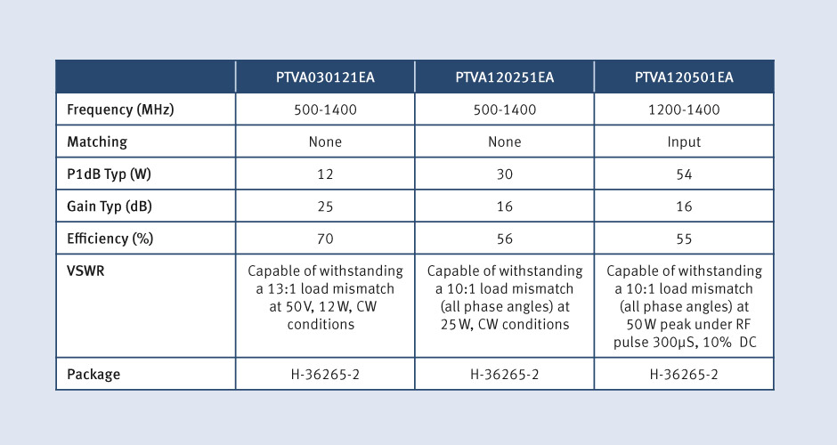

PTVA030121EA, PTVA120251EA и PTVA120501EA — новейшие представители семейства 50-В LDMOS силовых ВЧ транзисторов компании Infineon, предназначенные для обеспечения превосходной надежности, эффективности и высокого усиления.
Infineon - PTVA030121EA, PTVA120251EA, PTVA120501EA
Несогласованный транзистор PTVA030121EA способен выдержать рассогласование нагрузок 13:1 при мощности 12 Вт, работая в режиме непрерывной выходной мощности (CW). Выходная мощность PTVA030121EA составляет 12 Вт при усилении 25 дБ и КПД = 70%. Это идеальное решение для приложений в диапазоне частот от 500 до 1400 МГц.
Еще один несогласованный транзистор, PTVA120251EA, также может работать в диапазоне от 500 до 1400 МГц, обеспечивая выходную мощность 30 Вт при усилении 16 дБ и КПД = 56% (измерено на частоте 1400 МГц, при напряжении VDD = 50 В, длительности импульса 300 мкс и коэффициенте заполнения 12%).
PTVA120501EA — транзистор с согласованным входом, оптимизированный для работы в диапазоне частот от 1200 до 1400 МГц. Его выходная мощность достигает 54 Вт при усилении 16 дБ и КПД = 55% (измерено на частоте 1400 МГц, при напряжении VDD = 50 В, длительности импульса 300 мкс и коэффициенте заполнения 10%).

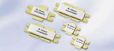

Infineon PTVA030121EA
Все три транзистора выпускаются в компактных полых (open cavity) керамических бессвинцовых корпусах типа 265, отвечающих требованиям директивы RoHS.
