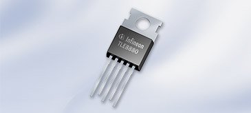

Infineon TLE8880
Компания Infineon представила новую ИС управления генератором переменного тока, предназначенную специально для систем управления с обратной связью по напряжению. TLE8880 — это монолитный полнофункциональный 12-В регулятор напряжения для многофазных автомобильных генераторов с вращающейся обмоткой возбуждения.
Infineon TLE8880
Он способен обмениваться данными с двигателем или электронным блоком управления (ECU) по стандартному интерфейсу LIN. Прибор осуществляет прецизионную регулировку напряжения аккумуляторной батареи в интервале от 10.6 и 16 В. Благодаря использованию свободно устанавливаемых параметров регулятор может функционировать даже без коммуникационного интерфейса. TLE8880 отвечает требованиям спецификации VDA LIN Alternator Regulator. Выходной каскад драйвера содержит DMOS-ключ верхнего плеча с типичным значением сопротивления RDS(on) 60 мОм при токе в обмотке возбуждения до 12 А.

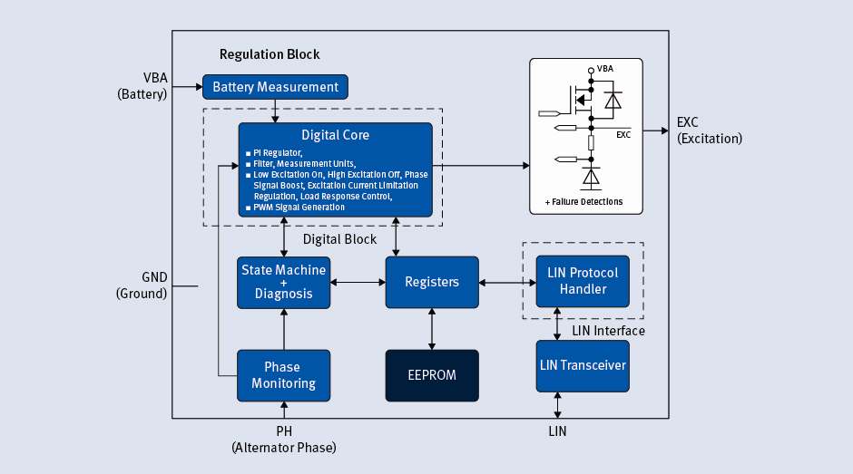

Блок-схема TLE8880
Infineon TLE8880
Микросхема обеспечивает защиту линий генератора от электростатического разряда 8 кВ. В памяти EEPROM хранятся регулируемые параметры, которые можно программировать для индивидуальной настройки генератора в соответствии с требованиями OEM-производителя или приложения.
