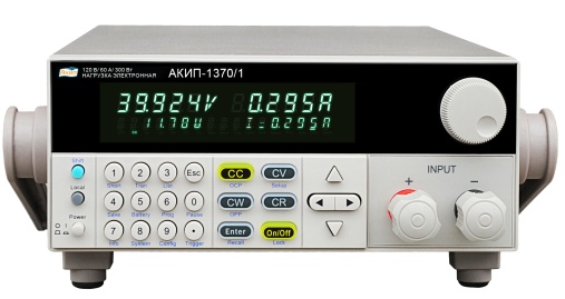

Линейка программируемых электронных нагрузок АКИП™ пополнилась тремя новыми сериями АКИП-1370/-1371/-1372.
АКИП-1370
Состав серий:
  • АКИП-1370 (3 модели): 120/500 В; 60/30/15 А с выходной мощностью 300 Вт,
  • АКИП-1371 (1 модель): 120 В/120 А с выходной мощностью 600 Вт,
  • АКИП-1372 (2 модели): 500 В/30 А с выходной мощность 600 Вт и 750 Вт соответственно.
Новинки призваны расширить предложение модулей программируемых нагрузок, которые в начальном диапазоне отбираемой мощности были ранее представлены PEL300 от компании GW Instek (Тайвань). Как показала практика, эта модель востребована среди специалистов, однако она не имела интерфейса ДУ и программирования, что ограничивало возможные сферы её применения. В первую очередь это исключало возможность её монтажа в АИК (автоматических измерительных комплексах). С появлением новинок это перестало быть проблемой.
Нагрузки обеспечивают пять режимов работы: режим постоянного напряжения (CV); режим постоянного тока (CC); режим постоянного сопротивления (CR); режим постоянной мощности (CW), а также динамический режим (до 25 кГц). Новинки оснащены режимом тестирования аккумуляторных батарей с номинальной электрической емкостью до 999 А*ч. При этом разрешение по установке разрядного тока составляет 10 мА, имеется возможность запуска теста по таймеру (1…60.000 с). Внутренняя память для профилей настроек: 100 ячеек (запись/вызов). Электропитание осуществляется от однофазной сети переменного тока напряжением 220 В, частотой 50/60 Гц. Для монтажа нагрузки в 19“ стойку предусмотрена монтажная панель (опция IT-E151).
Все приборы имеют защиту от перенапряжения (OVP), перегрузки по току (OCP) и по мощности (OPP), от перегрева (OTP) и от переполюсовки.
Особенности:
  • Встроенный генератор импульсов для работы в непрерывном импульсном режиме, а также для имитации переходных процессов в нагрузке (transient mode)
  • Функция тестирования LED-драйверов
  • Функция имитации короткого замыкания
  • Четырехпроводное подключение нагрузки
  • Внешнее аналоговое управление
  • Автоотключение питания
  • Интерфейсная колодка DB9 (послед. порт на задней панели), которая поддерживает требуемый тип интерфейса RS232/USB/GPIB в виде внешнего кабеля-перехода (опция)
  • Программное обеспечение (IT7000)
Новые электронные нагрузки, обладающие высокими техническими характеристиками (широкий диапазон скорости нарастания от 0.0001 А/мкс до 2.5 А/мкс, высокая разрядность устанавливаемых параметров и высокая точность и скорость измеряемых параметров) позволяют провести тестирование источников небольшой мощности (до 750 Вт) с использованием скоростного моделирования реальных процессов. Новинки будут востребованы в метрологической сфере с целью решения проблемы с поверкой источников питания с большими номиналами выходного напряжения и тока, которая назрела в последние годы. Таким образом, нагрузки новых серий являются идеальным средством для тестирования мощных источников питания и преобразователей постоянного тока.
