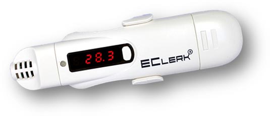

Логгеры EClerk-M имеют различные конструктивные исполнения, позволяющие использовать их и для контроля газов, и жидкостей, и для подключения к внешним датчикам.

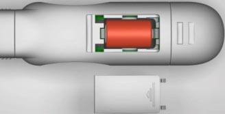

Логгеры EClerk-M имеют встроенный яркий светодиодный индикатор для отображения текущих значений измеряемых величин. Удобно расположенный батарейный отсек позволяет легко сменить элемент питания.
Специально разработанный для этих приборов корпус имеет современный вид и очень удобен в работе. Поставляемый в комплекте с регистратором кронштейн позволяет надёжно закрепить его на стене помещения, в транспортном средстве и т.д.

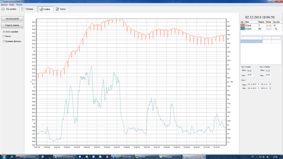

Новые регистраторы позволяют осуществлять запись временными интервалами. Есть возможность установки начала записи по кнопке или по календарному времени. Память записывается до заполнения или циклически. Также логгеры можно использовать как USB измерители, рисуя на экране ПК график в режиме online. Новая Программа-конфигуратор разворачивается на весь экран ПК, можно загружать несколько файлов данных с их одновременным анализом. В ПО имеются фильтры по максимальному и минимальному значению, по времени. Графика максимально функциональна. Мышкой можно сдвигать кривую, уменьшать-увеличивать масштаб, выделять область и разворачивать её на весь экран. ПО предоставляет возможность подготовки и распечатки качественного Отчёта. И хотя имеется возможность экспорта данных в Excel, большой необходимости в этом не возникает. В ПО внесена возможность юстировки логгера, что бывает важно особенно при использовании внешних датчиков.
