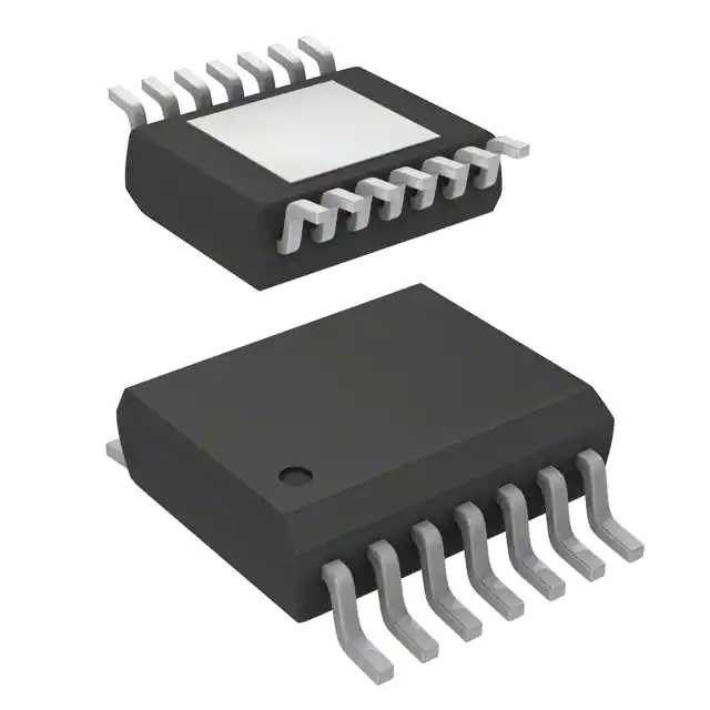

TLF4277-2 — это монолитный интегрированный стабилизатор с малым падением напряжения и выходным током до 300 мА. При входном напряжении до 40 В регулируемое выходное напряжение TLF4277-2 составляет от 5 до 12 В.
Встроенная функция мониторинга тока является уникальной характеристикой, обеспечивающей диагностику и защиту системы. Прибор осуществляет мониторинг и выводит на выход датчика тока информацию об отказе, например о перегреве или о перенапряжении на выходе. Регулируемое ограничение максимального выходного тока обеспечивает дополнительную защиту подключённой нагрузки.
Схема включения
Infineon TLF4277-2
ИС можно отключить с помощью специальной функции, чтобы снизить энергопотребление. Корпус PG-SSOP14 EP имеет улучшенные тепловые характеристики и занимает такое же место на плате, что и корпус SO8.
