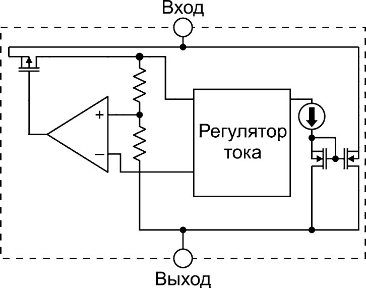

Функциональная схема AL5809
Функциональная схема AL5809.
AL5809 адресованы разработчикам, предпочитающим простые линейные регуляторы, не требующие индуктивности или внешнего резистора. Дополнительные удобства обеспечиваются встроенной защитой от перегрева и способностью драйверов управлять цепочками светодиодов, подключенными как шине питания, так и к «земле».
Драйверы недороги, просты в использовании, занимают мало места на печатной плате, и по сравнению с конкурирующими альтернативами или конструкциями на дискретных компонентах обеспечивают лучшую точность и более высокий уровень совокупных характеристик.
