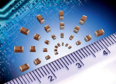

AVX Corporation представила самый миниатюрный и низкопрофильный в мире субмиллиметровый танталовый конденсатор серии TACmicrochip типоразмера 0201. При габаритах всего 0.6 × 0.35 × 0.35 мм, новые танталовые SMD конденсаторы в корпусе 0201 E не только обладают высоким значением CV (0.47 мкФ/6.3В) и малым током утечки (0.01 CV), но и демонстрируют все стандартные преимущества танталовой технологии над многослойными керамическими конденсаторами, включая характерную устойчивость к пьезоэлектрическим шумам, повышенную стабильность, высокую надежность и лучшие температурные характеристики.
AVX - TACmicrochip
Электрически и механически надежные конденсаторы серии TACmicrochip сохраняют рабочие характеристики на протяжении длительного срока эксплуатации, благодаря чему хорошо подходят для применения в миниатюрных носимых медицинских приборах, модулях аудио усилителей и усилителей мощности, а также в качестве разделительных или развязывающих конденсаторов в портативных электронных устройствах. Новые конденсаторы TACmicrochip в корпусах 0201 E расширяют область применения серии на приложения со встроенными печатными платами, включая системы коммуникации ближнего поля и смарт-карты, например, банковские и SIM карты, идентификационные карты и карты контроля доступа.
