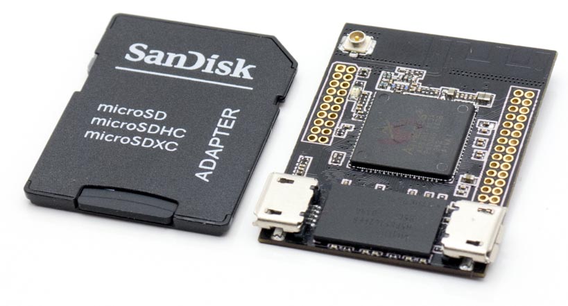

Москва, 27 января 2015 г. – компания ООО «Умная Электроника» объявляет о выходе своей разработки, нанокомпьютера Black Swift, на международный краудфандинговый сервис Kickstarter. Запуск проекта состоится в 17:00 по московскому времени.
Black Swift – это нанокомпьютер на базе операционной системы Linux, предназначенный и для профессиональных разработчиков электроники, и для любителей. При размерах всего 25 × 35 мм он обладает 32-битным процессором Qualcomm Atheros AR9331 с частотой 400 МГц, 16 МБ постоянной памяти и 64 МБ оперативной, а также адаптером Wi-Fi 802.11 b/g/n со встроенной антенной. Для первого включения нанокомпьютера требуется лишь стандартный источник питания +5 В с разъемом microUSB, при этом сверхмалые размеры и ряд конструктивных особенностей делают его максимально удобным для использования в качестве вычислительного и коммуникационного ядра в современной электронике, включая устройства «умного дома» и «Интернета вещей».
Умная Электроника - Black Swift
«Современные микрокомпьютеры можно разделить на две категории, – говорит Дмитрий Жеребков, руководитель проекта – С одной стороны, предназначенные для любителей и энтузиастов: большие, с полным набором разъемов, простые в подключении, но при этом непригодные для профессионального встраиваемого применения: они попросту слишком большие. С другой стороны, микрокомпьютеры, созданные для профессионалов, недружелюбны к любителям – даже для того, чтобы просто включить их, обычно требуется специальная материнская плата, так как сами по себе они не обладают стандартными разъемами».
В Black Swift разработчики постарались совместить оба подхода: с одной стороны, создать устройство, простое и удобное в использовании, а с другой - подходящее для профессионального применения в качестве встраиваемого нанокомпьютера.
Наличие на плате Black Swift двух разъемов microUSB позволяет подать питание и подключить стандартные USB-устройства – накопитель, вебкамеру, принтер или звуковую карту – вообще не прибегая к пайке. При этом все интерфейсы нанокомпьютера, включая USB 2.0, два порта Ethernet и более 25 GPIO, выведены на стандартные двухрядные разъемы с шагом 1.27 мм, что позволяет в профессиональных разработках легко монтировать его на основную плату устройства, причем, в отличие от большинства конкурирующих решений, несколькими способами в зависимости от компоновки устройства.
Такое сочетание характеристик не только делает Black Swift доступным и удобным для пользователей с самым разным уровнем подготовки в области электроники, но и позволяет новичкам пройти весь процесс обучения и накопления опыта, от базовых разработок до профессиональных решений, с одним и тем же вычислительным модулем.
Black Swift работает с операционной системой OpenWRT на базе Linux, что позволяет писать программы для него на самых разнообразных языках – от C/C++ до PHP, Python и Perl. На нанокомпьютере будут доступны «из коробки» различные утилиты и сервисы, вплоть до веб-сервера с поддержкой PHP и серверов управления базами данных.
Кроме того, компания планирует опубликовать исходные коды и всю необходимую документацию по проекту Black Swift под открытой лицензией, что позволит другим разработчикам перенять накопленный в ходе работы над проектом опыт.
Благодаря тому, что вся разработка проведена российской компанией, российские заказчики Black Swift также получат как техническую поддержку на русском языке - вплоть до разработки модифицированных под их нужды версий нанокомпьютера и устройств на его основе – так и возможность официально приобрести Black Swift в России.
Первые экземпляры Black Swift станут доступны российским заказчикам в марте-апреле 2015 года. Предварительная стоимость устройства для российского рынка – 1250 рублей за базовую версию платы; для зарубежного рынка – 25 долл. США за базовую версию.
