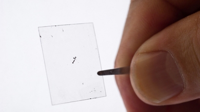

 Исследователи создали самый тонкий в мире источник энергии
Из слоев дисульфида молибдена (MoS2), подобных тем, которые вы видите на фотографии, могут быть сформированы гибкие и прозрачные электрические генераторы толщиной всего в несколько атомов.
В эксперименте тонкие чешуйки MoS2 помещались на гибкую пластиковую подложку. Затем разработчики прижимали к чешуйкам металлические электроды и использовали их для измерения напряжения и протекающего тока. Исследователи отметили также, что при деформации подложки в противоположном направлении напряжение меняло знак, и исчезало при добавлении еще одного, четного, слоя.
