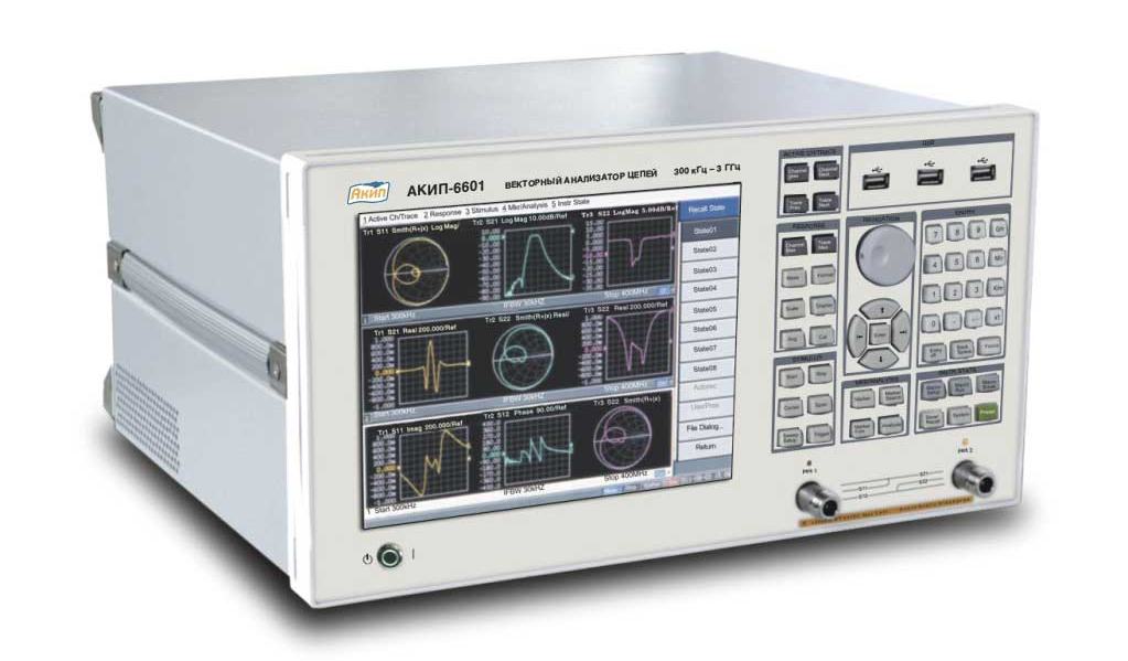

АКИП-6601 представляет собой 2-портовый векторный анализатор цепей (VNA), предназначенный для измерения S-параметров четырёхполюсников (S11, S21, S12, S22) в диапазоне рабочих частот 0.3 до 3000 МГц и обладает динамическим диапазоном измерения модуля коэффициентов передачи 110 дБ.
АКИП-6601
Анализатор цепей АКИП-6601 построен на открытой платформе на базе операционной системы Windows. Такая аппаратная реализация позволяет добиться высокой скорости работы программных приложений, а встроенный прецизионный генератор сигналов с узкополосным приемником обеспечивают высокую точность измерений. Отличительной особенностью анализатора, помимо точности и скорости измерений, является высокий уровень адаптивности измерений. Пользовательский интерфейс прибора прост и понятен, знаком каждому пользователю, работавшему с ПК на базе Windows, что позволяет быстро его освоить настройки анализатора и управление измерением.

Анализатор АКИП-6601 позволяет выполнять полный спектр измерений S параметров четырёхполюсников. Имея широкий перечень измерительных функций векторного анализа, АКИП-6601 в первую очередь предназначен для применения в области научных исследований, разработок РЭА и цепей систем связи, для тестирования антенно-фидерных устройств и СВЧ- компонентов, в сфере образования и в других РЧ-приложениях. Новинка может быть использована для тестирования и проверки коаксиальных кабелей, делителей, сумматоров, антенн, разветвителей, фильтров на поверхностных акустических волнах (SAW) и дифференциальных усилителей.
Помимо измерения S-параметров АКИП-6601 позволяет выполнять быстрые измерения с высокой точностью таких параметров РЧ устройств как: вносимые потери, затухание, ослабление, частотная характеристика, неравномерность АЧХ, обратные потери, КСВ, импеданс, фаза, полоса пропускания по уровню 3 дБ.
