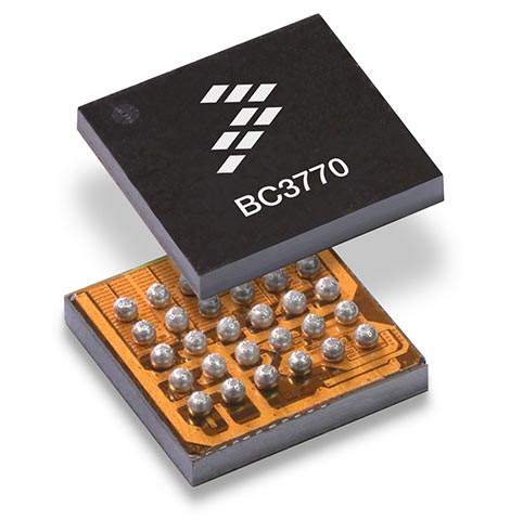

Freescale Semiconductor представила новую аналоговую микросхему управления зарядом с двумя каналами прохождения зарядного тока, предназначенную для носимых гаджетов и устройств Интернета вещей. Полностью программируемая микросхема BC3770 для заряда одноэлементных Li-Ion и Li-Polymer аккумуляторов отличается малыми размерами и способностью обеспечивать быстрый заряд для портативных встраиваемых систем, основанных, в частности, на популярных процессорах приложений i.MX компании Freescale и микроконтроллерах Kinetis.
Freescale - BC3770
Новая микросхема BC3770 адресована сегменту рынка устройств, требующих быстрой зарядки аккумуляторов и длительного времени автономной и бесперебойной работы портативного оборудования. Ее встроенные функции помогут разработчикам и изготовителям избежать перезаряда и перегрева батарей. Цепи управления зарядом и повышающего преобразователя работают на частоте 1.5 МГц, давая возможность выбирать внешние пассивные элементы с минимальными габаритами и, тем самым, повысить КПД, сэкономить площадь на печатной плате и уменьшить стоимость конечного продукта. Кроме того, параметры заряда и режимы работы BC3770 полностью программируются через интерфейс I2C, работающий на частотах до 400 кГц, что позволяет легко оптимизировать конструкторские решения.

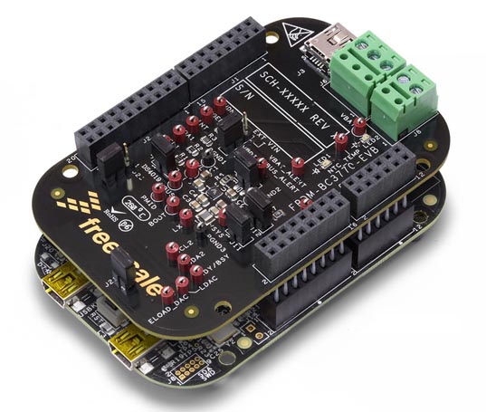

Новое зарядное устройство от компании Freescale, используя одно входное напряжение до 20 В, обеспечивает заряд аккумулятора током до 2.0 А, одновременно снабжая питанием устройство в целом. Для облегчения интеграции микросхемы Freescale предлагает отладочный комплект BC3770 Freescale Freedom, состоящий из платы, управляемой микроконтроллером Kinetis KL25Z, и примеров программной реализации интерфейса зарядного устройства и графического интерфейса пользователя.
Дополнительные функции BC3770:
  • Два пути прохождения зарядного тока позволяют совместить во времени питание системы и зарядку аккумулятора
  • 25-контактный корпус WLCSP на базе подложки кристалла размером 2.27 мм × 2.17 мм
  • Повышающий преобразователь с током 900 мА для возможности организации USB OTG
  • Заряд одноэлементных Li-ion и Li-polymer батарей
  • Высокоэффективный синхронный импульсный стабилизатор напряжения
  • Частота переключения 1.5 МГц
  • Программируемый интерфейс для контроля различных режимов заряда

Чтобы помочь клиентам ускорить разработку своих изделий, Freescale предлагает уже настроенные, гибкие и полностью оптимизированные оценочные средства. Демонстрационная плата, совместимая с отладочным комплектом Freescale Freedom (FRDM-BC3770EVB), продается по рекомендованной цене $149.
FRDM-BC3770-EVB
FRDM-BC3770EVB: демонстрационная плата с отладочным комплектом Freedom на основе KL25Z.
