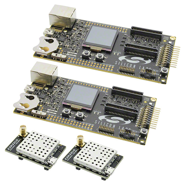

Расширенная среда разработки Simplicity Studio теперь поддерживает проектирование устройств на беспроводных МК, предоставляя разработчику комплексную и простую в использовании платформу для создания беспроводных приложений на основе семейства EZR32. Simplicity Studio поддерживает новый программный стек Connect компании Silicon Labs, полностью протестированный для сетевых решений с топологиями точка-точка и звезда. Silicon Labs Connect позволяет разработчикам не отвлекаться на детали низкоуровневых субгигагерцовых протоколов и конфигураций, и полностью сосредоточиться на разработке приложений. Silicon Labs предлагает также ряд недорогих оценочных наборов Wireless Starter Kit, содержащих все аппаратные и программные средства, необходимые для разработки субгигагерцовых беспроводных устройств. В комплект аппаратных средств включены встроенный отладчик, улучшенный монитор потребления энергии и интегрированный трассировщик пакетов. Simplicity Studio, включая всю документацию и примеры приложений, можно бесплатно скачать на сайте Silicon Labs.
Стартовые наборы SLWSTK62xxA
Стартовые наборы SLWSTK62xxA.
