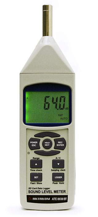

В линейке шумомеров Актаком появилась новая модель – измеритель уровня шума со встроенным Bluetooth интерфейсом Актаком АТЕ-9030BT.
АТЕ-9030BT представляет собой портативный интегрирующий измеритель уровня звука (шумомер). Встроенный конденсаторный микрофон обеспечивает диапазон измерения звука в пределах от 30 до 130 дБ в полосе частот от 31.5 Гц до 8 кГц.

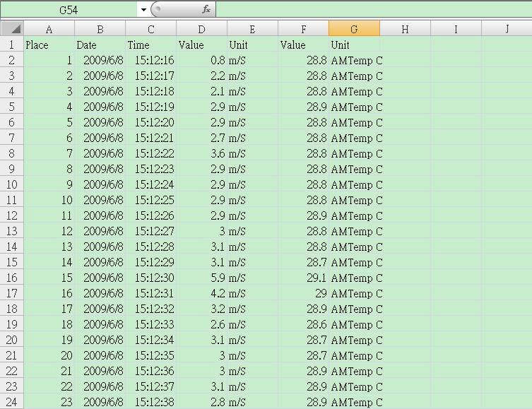

В шумомере АТЕ-9030BT имеется возможность сохранения измеренных данных на SD-карту в формате Excel в режиме реального времени без использования специального программного обеспечения с последующей обработкой их в более удобных условиях. При этом пользователь может назначить время опроса датчика в интервале от 1 до 3600 сек.
Актаком АТЕ-9030BT

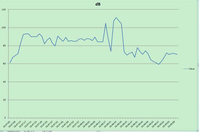

А при помощи средств Excel измеренные данные легко могут быть переведены в графическую форму:
Актаком АТЕ-9030BT

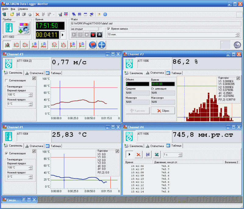

  • последовательный интерфейс RS-232 с возможностью подключения к ПК через порт USB с помощью преобразователя интерфейса АКТАКОМ АСЕ-1025 и широкой программной обработкой данных с помощью программ ADLM-W или ADLM-A с использованием ОС Windows или ОС Android соответственно
Актаком АТЕ-9030BT
