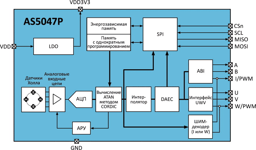

Блок схема датчика AS5047P
Блок схема датчика AS5047P.
Как и все магнитные датчики положения компании ams, AS5047P имеет исключительно высокую помехоустойчивость к внешним магнитным полям. На его работу не влияют также грязь, пыль, смазочные материалы, влага и другие загрязнители, которые обычно ухудшают параметры оптических датчиков.
Использованная в AS5047P технология DAEC обеспечивает компенсацию динамической угловой ошибки, обусловленной задержкой на время первичной обработки датчиком результатов измерения напряженности магнитного поля. Таким образом, DAEC делает ненужной дискретную коррекцию ошибок во внешнем цифровом сигнальном процессоре или микроконтроллере. С технологией DAEC AS5047P достигает очень высокой точности с гарантированным наихудшим значением погрешности 0.34° при постоянной скорости вращения 28,000 об/мин (исключая интегральную нелинейность).

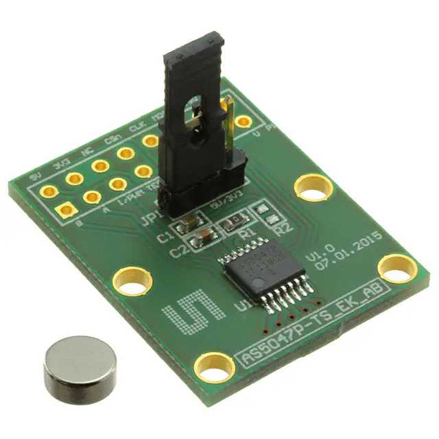

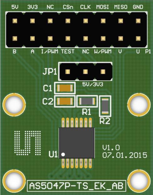

Оценочная плата для AS5047P
Оценочная плата для AS5047P.
Оценочную плату для AS5047P можно заказать онлайн на сайте ams.
