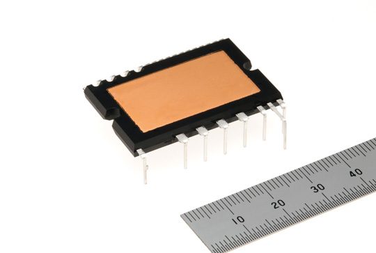

Mitsubishi Electric расширяет линейку силовых модулей тремя приборами с встроенными SJ-MOSFET
Mitsubishi PSM10S94F6 PSM15S94H6 PSM20S94H6
Расширенная линейка продуктов позволит повысить энергоэффективность кондиционеров всего диапазона мощностей
Mitsubishi Electric анонсировала три новых силовых полупроводниковых прибора, дополнивших линейку опрессованных модулей в корпусах Super-mini DIPIPMTM. В семейство интеллектуальных модулей на основе Super-Junction МОП транзисторов (SJ-MOSFET) вошли новые приборы 10 A/600 В и 20 A/600 В, а также переработанный вариант на 15 A с улучшенными характеристиками.
Mitsubishi - PSM10S94F6, PSM15S94H6, PSM20S94H6
Технические характеристики модулей
  • Расширенная линейка модулей охватит весь имеющийся ряд мощностей кондиционеров
    • Новые модели 10 A/600 В и 20 A/600 В закроют потребности кондиционеров диапазона мощностей от 2.2 кВт до 8 кВт.
  • Снижение расхода энергии в инверторных системах
    • Кристаллы SJ-MOSFET подвергаются специальной высокоточной обработке, позволяющей снизить потери мощности примерно на 14% по сравнению с существующими модулями Super-mini DIPIPM компании Mitsubishi Electric.
  • Упрощение конструкции инверторных систем
    • Габариты и конфигурация выводов полностью совместимы с существующей серией PSSxx92x6 Ver.6, входящей в состав семейства Super-mini DIPIPM, выпускаемого Mitsubishi Electric .
    • Наличие в встроенного ограничительного диода с токоограничивающим резистором позволяет уменьшить количество внешних компонентов.
