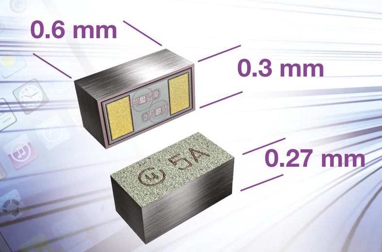

Vishay Intertechnology выпустила новый двунаправленный симметричный защитный диод в сверхминиатюрном корпусе CLP0603. Прибор VBUS05B1-SD0 в корпусе размером 0.6 × 0.3 мм с высотой всего 0.27 мм, имеющий сверхнизкие емкость и ток утечки, предназначен для защиты от статического электричества высокоскоростных линий передачи данных и антенн в устройствах портативной электроники.
Vishay - VBUS05B1-SD0
Имеющий размеры кристалла корпус 0603 диода VBUS05B1-SD0 является одним из самых миниатюрных в индустрии, занимая на плате втрое меньше места, чем приборы в корпусах типоразмера 1006. Благодаря коротким выводам и малым размерам корпуса диоды имеют очень низкую паразитную индуктивность, позволяющую до минимума ограничивать выбросы на коротких фронтах импульсов, вызываемых электростатическими разрядами.
Благодаря сверхнизкой емкости, типовое значение которой равно 0.29 пФ, а максимальное – 0.4 пФ, VBUS05B1-SD0 может использоваться для защиты таких высокоскоростных портов, как HDMI, USB 3.0 и Thunderbolt в смартфонах, мобильных телефонах, цифровых камерах, MP3 плеерах и портативных игровых системах. Устройства имеют ток утечки менее 0.1 мкА при рабочем напряжении 5.5 В, типовое пробивное напряжение 8.8 В при токе 1 мА и максимальное напряжение фиксации 18 В при токе 2.5 А.
Уровень защиты от переходных процессов для одной линии данных соответствует стандарту IEC 61000−4−2 ±16 кВ (при контактном разряде и разряде через воздушный промежуток). По устойчивости к повышенной влажности устройства соответствуют уровню 4 стандарта J-STD-020, относятся к классу воспламеняемости UL 94 V-0 и выдерживают пайку оплавлением в течение 10 с при температуре +260 °C. Защитные диоды отвечают предписаниям директивы RoHS и не содержат галогенов.
