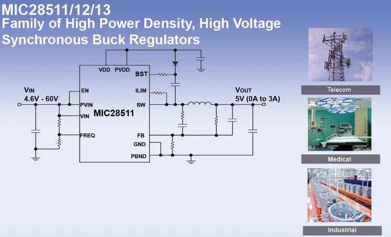

Micrel представила семейство совместимых по выводам микросхем высоковольтных синхронных понижающих импульсных преобразователей MIC28511/12/13 с интегрированными силовыми ключами, работающих в широком диапазоне входных напряжений от 4.6 В до 70 В и способных отдавать в нагрузку ток до 4 А (MIC28513). В приборах объединены два архитектурных решения Micrel – Hyper Speed Control и HyperLight Load, обеспечивающих эффективное получение низкого выходного напряжения из высокого входного, сверхвысокую скорость реакции на переходные процессы, очень хороший КПД при легких нагрузках и работоспособность при меньшей емкости выходного конденсатора. Эти устройства могут использоваться в разнообразных приложениях, включая средства управления производственными процессами, измерители уровня мощности, телекоммуникационные системы и медицинское оборудование. MIC28511/12/13 выпускаются серийно и в партиях из 1000 приборов стоят $1.49, $1.85 и $1.42 за штуку, соответственно.
Micrel - MIC28511/12/13
Выходное напряжение MIC28511/12/13 устанавливается начиная от минимального значения 0.8 В с гарантированной точностью ±1%. Постоянная частота переключения программируется в диапазоне от 200 кГц до 680 кГц, предоставляя разработчикам возможность гибкого выбора между использованием индуктивности меньшего размера при работе на высокой частоте или улучшением КПД на пониженных частотах. MIC28511/12/13 имеют полный набор обеспечивающих надежность системы защитных функций, включая блокировку при пониженном входном напряжении, внутренние цепи управления мягким запуском, поцикловое ограничение тока, переключение в режим «икания» при коротком замыкании и отключение при перегреве. Микросхемы рассчитаны на работу в диапазоне температур перехода от –40 °C до +125 °C и выпускаются в миниатюрных 24-выводных корпусах FCQFN размером 3 мм × 4 мм.
