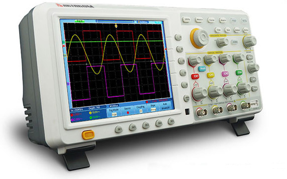

В настоящее время в новую серию цифровых осциллографов Актаком с сенсорным (тачскрин) дисплеем - ADS-2xxxT - входят четыре четырехканальные модели ADS-2074T, ADS-2114T, ADS-2124T и ADS-2224T с максимальной полосой пропускания 200 МГц.
Актаком ADS-2xxxT
Среди других параметров, на которое стоит обратить внимание в серии ADS-2000T можно выделить высокую скорость захвата осциллограмм - до 50000 осц/сек, что позволяет существенно уменьшить вероятность пропуска аномалий сигнала.

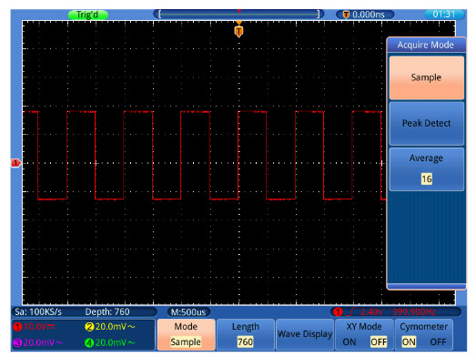

По своим функциональным возможностям новые цифровые осциллографы Актаком серии ADS-2000T аналогичны возможностям популярнейшей серии ADS-2000M/MV с глубиной записи до 10 М точек:
  • 20 типов автоматических измерений;
  • курсорные измерения (ΔU, ΔT);
  • математические операции: сложение, вычитание, умножение, деление, БПФ;
  • режим растяжки окна (зуммирование);
  • режимы регистрации: обычный, пиковый детектор, усреднение;
  • интерполяция Sin x/x;
  • режим XY;
  • и ряд других.

В новых цифровых осциллографах Актаком серии ADS-2000T используется большой 8" ЖК дисплей с разрешение 800 × 600 точек. Тачскрин управление - простое и позволяет выполнять следующие операции:
  • выбор элемента меню;
  • управлением вертикальной позицией нулевой линии для каждого канала;
  • управлением вертикальной позицией уровня запуска для каждого канала;
  • управлением горизонтальной позицией точки запуска для каждого канала;
  • изменение коэффициента развертки;
  • изменение коэффициента вертикального отклонения;
  • операции в режиме зуммирования окна;
  • операции с курсорами;
  • выбор автоматических измерений;
  • установка системного времени;
Таким образом, серия ADS-2000T стала уже второй серией цифровых осциллографов Актаком с сенсорным дисплеем наряду с портативными осциллографами-мультиметрами серии ADS-4000 (ADS-4072, ADS-4112, ADS-4152, ADS-4202, ADS-4122, ADS-4222, ADS-4132, ADS-4232, ADS-4132D, ADS-4232D).
Новые осциллографы Актаком серии ADS-2000T имеют интерфейсы для связи с ПК: USB 2.0 и LAN; USB разъем на передней панели для подключения флеш-накопителя, а также видеовыход VGA для передачи изображения на внешний монитор.
