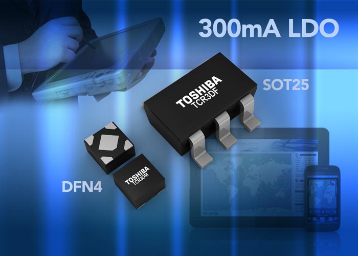

Toshiba Electronics Europe анонсировала семейство ультраминиатюрных КМОП LDO стабилизаторов напряжения с выходными токами до 300 мА. Стандартный ряд выходных напряжений нового семейства TCR3DM лежит в интервале от 1.0 В до 4.5 В, однако при необходимости можно заказать прибор с любым напряжением из этого диапазона с шагом 50 мВ. Высокоинтегрированные устройства идеально подходят для использования в смартфонах, планшетах и других портативных устройствах с батарейным питанием, требующих минимального расхода энергии и минимальной площади печатной платы.
Toshiba - TCR3DM
Несмотря на миниатюрные размеры, типовое падение напряжения при выходном напряжении 2.5 В и токе 300 мА не превышает 210 мВ. Выходное напряжение шумов TCR3DM равно лишь 38 мкВ с.к.з. (типовое значение при токе нагрузки 10 мА и выходном напряжении 2.5 В), а типовой уровень подавления пульсаций равен 70 дБ. Динамические характеристики семейства также великолепны: при перепаде тока нагрузки от 1 мА до 300 мА скачок выходного напряжения составляет всего 80 мВ (типовое значение).
В микросхеме реализована защита от бросков пускового тока, от перегрузки по току и перегрева, а также функция автоматического разряда емкости нагрузки, что в совокупности позволяет оптимизировать характеристики системы в отношении уровня шумов и срока службы батарей, а также сократить количество внешних компонентов.
Стабилизаторы напряжения TCR3DM выпускаются в миниатюрных корпусах DFN4 с размерами 1.0 × 1.0 × 0.58 мм. Кроме того, эти 300-миллиамперные стабилизаторы доступны и в корпусах общего назначения SOT-25, что делает удобными для использование в стандартных промышленных и потребительских приложениях.
