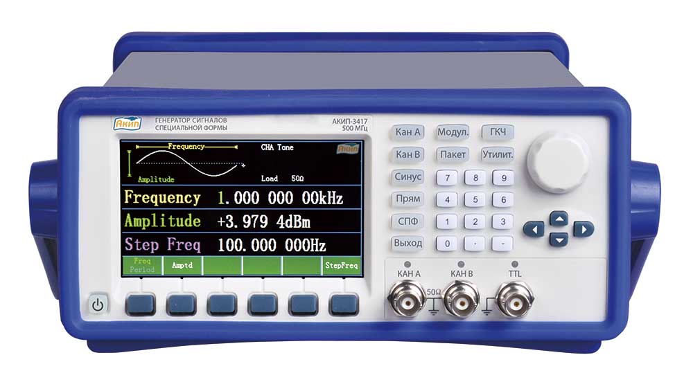

Особенностью АКИП-3417 является наличие двух полностью независимых каналов с возможностью формирования сигнала синусоидальной формы по каналу A в диапазоне до 500 МГц. Для формирования выходного сигнала используется однопетлевой синтезатор с ФАПЧ-подстройкой между частотой опоры и аналоговым генератором. Для генерации колебаний по каналу B новинка использует технологию прямого цифрового синтеза (DDS), которая позволяет формировать точные по форме (8 типов) и стабильные сигналы для широкого круга измерительных задач.
АКИП-3417
Среди особенностей: режим SUM как результирующая функция сложения 2-х выходных сигналов (Кан.А/ Кан.В). Модель имеет большой графический ЖК-дисплей (TFT, диагональ 11 см, 480 х 272 точек), на котором отображается меню навигации и информация о режимах работы, параметрах выходного сигнала и системные уведомления. Органы управления (кнопки, панель) и внутренний интерфейс имеют полную локализацию для российского пользователя. Генераторы снабжены интерфейсами USB, RS-232 для ДУ и программирования в составе автоматизированных измерительных комплексов.
