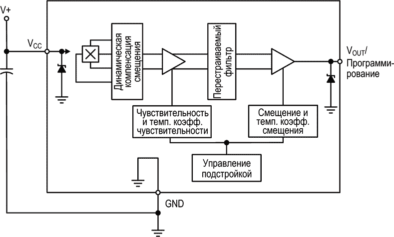

Функциональная схема A1369
Функциональная схема A1369.
Микросхемы логометрических датчиков на основе эффекта Холла формируют выходное напряжение, пропорциональное приложенному магнитному полю. Напряжение покоя выхода задается пользователем в пределах 50% от напряжения питания, а чувствительность программируется в диапазонах 8.5 … 12.5 мВ/G для A1369EUA-10-T и 22 … 26 мВ/G для A1369EUA-24-T. Параметры устройства идеально подходят для его использования в промышленных приложениях, требующих повышенной точности и гарантированной работоспособности в широком диапазоне температур от –40 °C до +85 °C.
