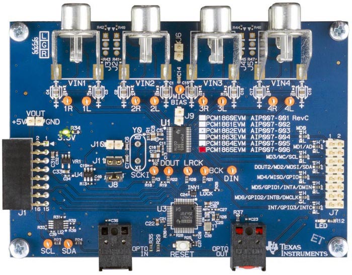

Оценочная плата PCM1860EVM
Оценочная плата PCM1860EVM.
