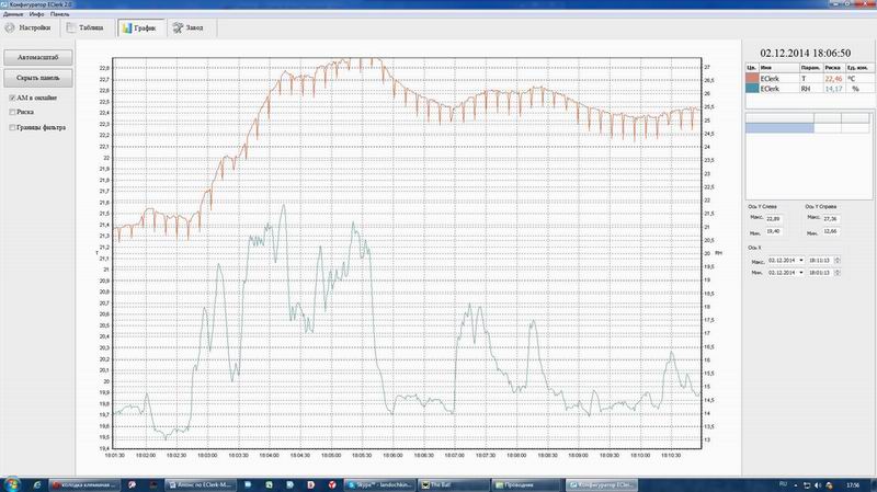

Во-первых, своим утончённым современным дизайном и очень эргономичной конструкцией. Прибор снабжён ярким светодиодным дисплеем и может эксплуатироваться до минус 40⁰С. Три основных конструктивных исполнения прибора позволяют использовать его для мониторинга микроклимата, регистрации параметров в жидких и сыпучих средах, для записи показаний с внешних датчиков.
По свои техническим параметрам EClerk-M превосходит все имеющиеся на рынке аналоги. Это два канала измерения с общей памятью 520,000 значений. Это возможность записи временными интервалами. Это высокая точность до 0.2 % с разрешающей способностью 0.03⁰С при мониторинге температуры. Программа, бесплатно поставляемая с даталоггерами, позволяет не только представлять данные в удобном виде, но также проводить юстировку прибора, выводить Отчёт в печатном виде и многое другое. При подключении к ПК даталоггер может работать в режиме online.
