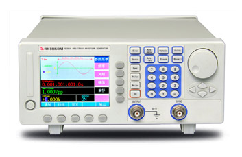

Актаком выпускает двухканальный функциональный DDS генератор сигналов
Актаком ADG-4302
В универсальном генераторе сигналов компании Актаком ADG-4302 используется технология прямого цифрового синтеза (DDS), благодаря чему он имеет высокое разрешение по частоте, высокую стабильность (±1 ppm) и малый джиттер.
Новый прибор имеет два независимых канала.
Актаком ADG-4302
Первый канал (Канал А) является высокочастотным с полосой генерации от 1 мкГц до 300 МГц и разрешением по частоте от 1 мкГц.
На этом канале пользователи могут:
  • генерировать гармонические сигналы синусоидальной (300 МГц) и прямоугольной (80 МГц) формы;
  • формировать модулированные сигналы с аналоговыми (АМ, ЧМ) и цифровыми (ЧМн, ФМн) видами модуляции с возможностью использования как внутреннего, так и внешнего модулирующего сигнала;
  • использовать режим формирования пачек импульсов от 1 до 10000 (пакетный режим)
  • выполнять свипирование (режим качания частоты) по частоте по линейному или логарифмическому закону.
Уровень выходного сигнала может быть установлен в диапазоне от -127 дБм до +13 дБм с разрешением всего 0,1 дБ и точностью ±1 дБ.
Второй канал (Канал B) - низкочастотный.
Используя данный канал пользователь сможет:
  • сгенерировать гармонические сигналы 8 форм, среди которых: синус, прямоугольник, пила, импульсный, Sync, экспонента, шумовой, напряжение постоянного тока;
  • диапазон генерации на этом канале составляет от 1 мкГц до 10 МГц при наилучшем разрешении 1 мкГц;
  • диапазон выходных амплитуд сигнала может быть выбран пользователем от 1 мВпп до 10 Впп на согласованной нагрузке с импедансом 50 Ом (2 мВпп - 20 Впп на высоком импедансе).
Как и большинство моделей генераторов Актаком которые появились за прошедшие год-полтора, в новой модели функционального генератора сигналов Актаком ADG-4302 используется графический цветной ЖК дисплей с поддержкой отображения формы сигнала.
Это значительно помогает при установке параметров, т.к. у пользователя появляется возможность наблюдать процесс задания значений с их отображением непосредственно на графике сигнала.
В новой модели универсального генератора Актаком ADG-4302 имеется возможность сохранения с последующим вызовом до 4 настроек прибора во внутреннюю память.
На задней панели прибора расположены вход для внешнего тактирования, выход опорного генератора 10 МГц, вход для внешнего запуска, вход внешней модуляции, а также интерфейсы для связи с ПК RS-232 и USB-device. Выход внешней синхронизации (TTL) располагается на передней панели генератора.
Новый генератор функциональный генератор сигналов Актаком ADG-4302 может найти применение в самых разнообразных областях, например ремонтных и сервисных организациях, НИОКРах различного рода, обучающих программах. Прибор имеет высокую функциональность при очень доступной цене, что позволяет его использовать широкому кругу пользователей.
