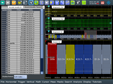

Новая опция декодирования R&S RTO-K52 будет полезна разработчикам при проектировании, проверке и отладке модулей, использующих шины с 8b/10b-кодированием. Нажатием одной кнопки в осциллографе R&S RTO запускается функция полной автоматической настройки для определения канала, порога квантования и битовой скорости, позволяя разработчикам быстро начать измерения. Все эти параметры также могут быть скорректированы вручную.
Декодирование выполняется по тактовой частоте и характерному для протокола 8b/10b расположению битов захваченного сигнала. Декодированные символы данных и управляющие символы отображаются на экране в понятном виде и имеют цветовую маркировку. Также на экран в табличном виде выводится содержимое протокола. Эффективные поисковые и навигационные функции опции 8b/10b-декодирования позволяют пользователям быстро выделять состав данных, а также информацию об ошибках, например, о нарушении небаланса в коде.
