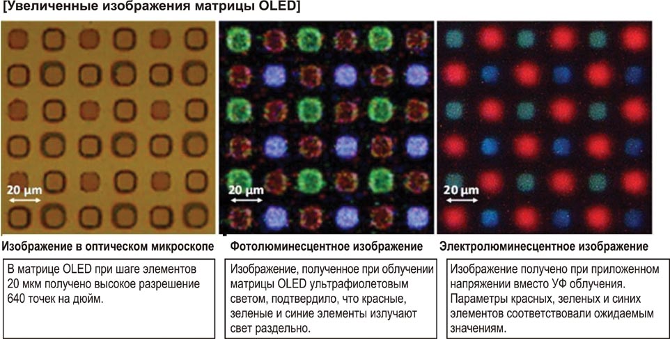

Последним достижением Fujifilm и Imec стало изготовление полноцветных OLED по фоторезистивной технологии и успешная проверка их характеристик. Для создания полноцветной OLED панели на подложку с шагом 20 мкм были нанесены красные, зеленые и синие органические ЭЛ материалы. В результате получилась матрица OLED из 40 × 40 точек с разрешением 640 точек на дюйм, облучение которой ультрафиолетовым светом подтвердило, что каждый элемент испускал свет самостоятельно. Излучение красных, зеленых и синих элементов также было проверено непосредственным приложением к ним питающего напряжения, что позволило сделать заключение о соответствии параметров светодиодов ожидаемым значениям.
