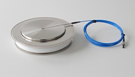

Infineon Technologies Bipolar расширила номенклатуру выпускаемых биполярных полупроводниковых приборов новыми фототиристорами, способными повысить надежность, снизить стоимость системы в целом и упростить конструкцию приложений сверхвысокой мощности. Новый 6-дюймовый тиристор компании Infineon содержит эффективную оптическую систему управления, наличие которой не требует применения внешней электрической схемы переключения. Кроме того, встроенные функции защиты, такие, как защита от перенапряжения, превышения скорости нарастания и скачков напряжения во время процесса восстановления, позволяют дополнительно сократить количество компонентов и упростить конструкцию.
Infineon  - 6-дюймовый фототиристор
Тиристоры более предпочтительны для управления сверхвысокими токами и напряжениями, поскольку по уровню потерь в открытом состоянии и симметричной запирающей способности имеют лучшие характеристики, чем преобразователи напряжения на основе IGBT. Появление на рынке высокоинтегрированного фототиристора, впервые содержащего элементы защиты от прямого восстановления, соответствует стратегии компании Infineon, предлагающей системные решения для сокращения затрат на разработку, снижения стоимости материалов и повышения надежности.
Фототиристор идеален для передачи высокого напряжения постоянного тока, а также для устройств, требующих объединения больших электрических систем с отличающимися частотами. Обратное запирающее напряжение 6-дюймового фототиристора составляет 9.5 кВ, а максимальный непрерывный рабочий ток – до 6250 А. Максимальный импульсный ток тиристора превышает 140 кА. Столь высокие величины напряжений и токов позволяют разработчикам использовать один прибор во множестве различных конструкций. Infineon также планирует расширить номенклатуру выпускаемых тиристоров новыми 4- и 5-дюймовыми фототиристорами с величиной запирающего напряжения 9.5 кВ вместо 8.5 кВ.
