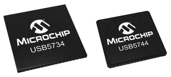

На проходившей в Тайпее выставке Computex компания Microchip впервые показала микросхемы USB 3.0 Smart Hub, позволяющие переназначать подчиненность портов USB хостов и устройств, создавать интерфейсные мосты и пользоваться множеством других последовательных коммуникационных интерфейсов. В микросхемы USB5734 и USB5744 интегрированы микроконтроллеры, обеспечивающие новую функциональность USB-хабов и в то же время снижающие количество используемых элементов и упрощающие программный код. Организацией USB-IF предоставлено право маркировки микросхем USB5734/44 логотипом USB. Микросхемы обеспечивают лучшую среди приборов своего класса целостность сигналов, позволяя конструировать надежные печатные платы, меньше подверженные влиянию кабелей, разъемов и топологии проводников.
Smart Hub – это USB хаб, в который интегрированы функции системного уровня, обычно выполняемые отдельным микроконтроллером или процессором. Новый USB 3.0 Smart Hub компании Microchip позволяет хост контроллеру верхнего уровня обмениваться информацией с множеством разнотипных внешних периферийных устройств в обход USB соединений с помощью прямых мостов между USB и интерфейсами I2C, SPI, UART или GPIO. Такая функциональная насыщенность может существенно упростить конструкцию системы за счет исключения из нее дополнительного внешнего микроконтроллера, одновременно обеспечивая лучшую управляемость со стороны аппаратных средств USB хоста.
Microchip - USB5734, USB5744
Запатентованная Microchip технология FlexConnect дает USB5734 уникальную возможность динамического переключения из режима USB-хоста в режим USB-устройства с помощью аппаратных сигналов и/или программных команд, что позволяет новому USB-хосту получать доступ к ресурсам предыдущего уровня. Та же технология FlexConnect может переключать общие ресурсы более низких уровней между двумя различными USB-хостами. Включение FlexConnect в систему снижает требования к ПО главного хоста, поскольку драйверы класса и прикладные программы остаются локализованными в устройстве, выполняющем роль хоста.

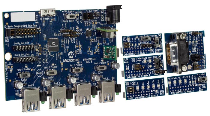

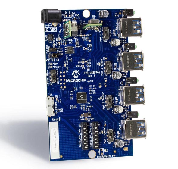

USB5734 и USB5744 Microchip поддерживает оценочными платами USB 3.0 Controller Hub (# EVB-USB5734, $399.00) и USB 3.0 Small Form Factor Controller Hub (# EVB-USB5744, $299.00), доступные для заказа уже сейчас. В набор EVB-USB5734 включены мезонинные платы, которые могут использоваться в качестве предварительно настроенных приложений для упрощения тестирования и разработки систем на основе USB5734.
Оценочная плата USB 3.0 Controller Hub Оценочная плата USB 3.0 Small Form Factor Controller Hub с мезонинными модулями
Оценочная плата USB 3.0 Controller Hub. Оценочная плата USB 3.0 Small Form Factor Controller Hub
