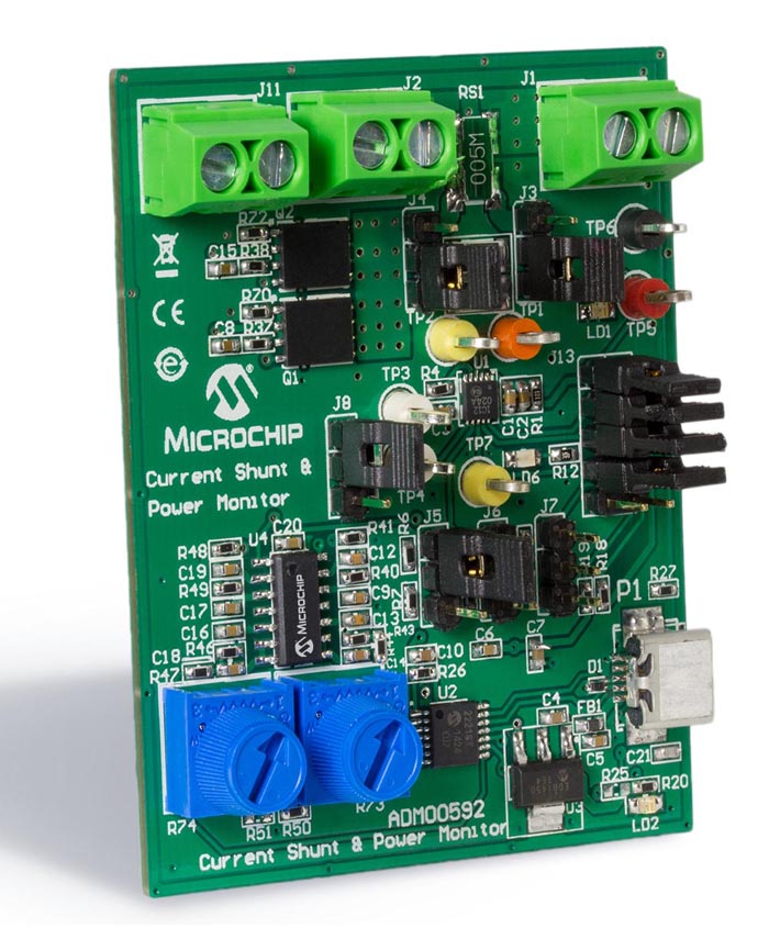

Для поддержки разработчиков Microchip выпустила оценочную плату PAC1921 High-Side Power and Current Monitor (# ADM00592), которую можно приобрести за $64.99.
Оценочная плата PAC1921 High-Side Power and Current Monitor
Оценочная плата PAC1921 High-Side Power and Current Monitor.
