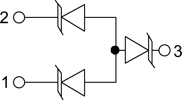

Супрессор RClamp0552T компании Semtech предназначен для защиты от электростатических разрядов дифференциальных линий высокоскоростных интерфейсов в портативных приложениях
Компания Semtech сообщает о разработке нового ограничителя бросков напряжения (супрессора) RClamp 0552T. Сверхнизкая собственная емкость этого трехвыводного устройства позволяет использовать его для защиты дифференциальных линий таких высокоскоростных интерфейсов, как USB 3.0, MHL и HDMI 1.4.

Основные особенности RClamp0552T
  • Уровень защиты высокоскоростных линий данных соответствует стандарту IEC 61000−4−2 ±17 кВ (при контактном разряде и разряде через воздушный промежуток)
  • Защита цепей с рабочим напряжением 5 В
  • Защищает две высокоскоростные линии
  • Низкая емкость: 0.21 пФ (тип.)
  • Низкое динамическое сопротивление: 0.90 Ом (тип.)
  • Миниатюрный корпус размером 1.0 × 0.6 мм со сквозным расположением выводов
  • Номинальная толщина всего 0.4 мм
  • Не содержит свинца и галогенов, соответствует требованиям директив RoHS и WEEE
