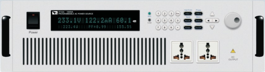

Компания АКИП выпускает источники питания серии АКИП-1202. Новая линейка — это серия из 4-х моделей многофункциональных программируемых источников переменного напряжения, с выходной мощностью 300, 750, 1500 и 3000 ВА. Главной особенностью данных источников является широкие возможности по программированию и моделированию испытательных сигналов выходного напряжения. Штатное программное обеспечение позволяет проводить пошаговое тестирование источников питания, быстро переключаться между сохраненными настройками, накапливать данные, а также формировать отчет о тесте.
Источники питания серии АКИП-1202
Технические особенности серии АКИП-1202:
  • Выходная мощность: 300, 750, 1500 и 3000 ВА
  • Широкий диапазон установки выходных параметров (напряжение, частота, фазовый угол)
  • Дискретная установка вых. параметров с шагом от 0.1 В; 0.1 Гц
  • Низкий коэффициент гармоник (0.5%)
  • Одновременная индикация: напряжение, частота, ток, полная и активная мощность, коэффициент мощности
  • Выход на передней и задней панели
  • Запись в память до 10 профилей
  • Защита от перенапряжения, перегрузки по току, по мощности и от перегрева
  • Функция установки ограничения тока и напряжения
  • Функция диммера (регулировка скважности)
  • Блокировка клавиш лицевой панели (исключение случайного изменения настроек)
  • Интерфейс: GPIB (кроме АКИП-1202/1), USB, RS-232, LAN
