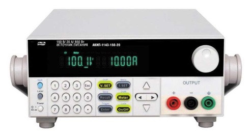

Под торговой маркой АКИП выпущена новая линейка компактных одноканальных импульсных источников питания постоянного тока мощностью до 850 Вт АКИП-1143 (5 моделей) с номиналами выходного напряжения 32 В …600 В и диапазоном значений максимального выходного тока 110 А …5 А в зависимости от модели. Разрешение регулировки и индикации 10 мВ/ 10 мА. Память на 56 профилей. Высокий КПД, высокая стабильность и малый дрейф.
Источник питания АКИП-1143
Модернизация линейки заключается в том, что все модели имеют стандартно встроенные интерфейсы: RS-232, GPIB, USB (ранее требовался опциональный кабель-адаптер).

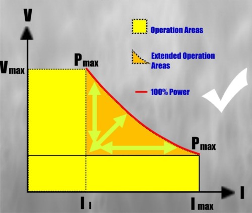

Особенность серии в поддержке режима «многодиапазоность», который реализован в виде вольт-амперной характеристики (ВАХ) с заданной областью выходной мощности Pвых = 850 Вт. В отличие от источника с аналогичной характеристикой прямоугольной формы такая ВАХ дает приращение рабочей области для формирования дополнительных номиналов выходного напряжения или тока (рис. 2).
