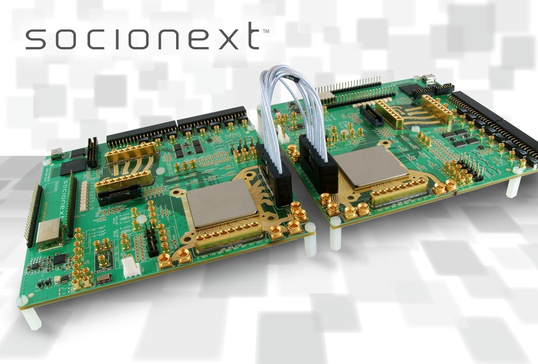

Наборы разработчика Rotta (АЦП) и Oola (ЦАП)
Наборы разработчика Rotta (АЦП) и Oola (ЦАП), спроектированные и изготовленные
компанией Socionext в рамках проекта Celtic-Plus SASER.

Чтобы дать партнерам возможность оценить и оптимизировать методы модуляции высшего порядка и алгоритмы нового поколения, компания Socionext в рамках продолжающегося технологического сотрудничества предоставила новейшие технические решения и компоненты в форме комплектов разработчика. При установлении рекорда передачи данных использовались передатчики и приемники нового поколения, оснащенные сверхвысокоскоростными ЦАП и АЦП, разработанными и изготовленными компанией Socionext Network SoC Business Unit по стандартной 28-нм КМОП технологии. Преобразователи охватывают широкий диапазон скоростей выборки с максимальным значением 92 Гвыб/с. Высокое эффективное разрешение и широкая аналоговая полоса пропускания, превышающая 20 ГГц, позволяют в одном устройстве реализовать масштабируемую архитектуру для нескольких длин волн различных видов сложной модуляции. Дополнительными особенностями однокристальных преобразователей являются использование новейших технологий корпусирования и очень низкое потребление энергии – требования, обязательные для будущих систем дальней связи, городской инфраструктуры и приложений доступа.
