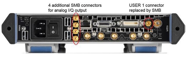

Аналоговые IQ выходы (опция SGT-K16)
Все новые SGT100A теперь будут оснащаться четырьмя дополнительными SMB разъемами прямого и дифференциального выхода аналогового I/Q-сигнала. Программная опция SGT-K16 обеспечивает активацию IQ выходов с полосой частот каждого выхода до 120 МГц, что обеспечивает полосу до 240 МГц на ВЧ.
Rohde&Schwarz SGT100A
Разъем USER1 в новых приборах также будет заменен с типа SMA на тип SMB.

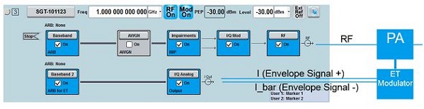

Отслеживание огибающей (опция SGT-K540) и цифровые предыскажения (опция SGT-K541)
Опция SGT-K540 позволяет вычислить огибающую сигнала, проходящего через усилитель, и вывести ее на аналоговый выход I/Q для управления модулятором постоянного тока, который обеспечит требуемое модулированное напряжение питания для усилителя. Опция SGT-K541 предназначена для внесения дополнительных цифровых предыскажений, например, для компенсации нежелательных искажений сигнала вызванных работой усилителя в режиме насыщения. Опции SGT-K540/K541 в том числе будут поддерживаться опциями тестирования усилителей FSW-K18 и FPS-K18 для анализаторов спектра.
