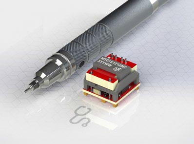

Компания Murata начала выпуск регулируемых одноканальных DC/DC преобразователей серии MTC1 с выходной мощностью 1 Вт и номинальным входным напряжением 12 В или 24 В. Диапазон допустимых входных напряжений преобразователей перекрывает номинальное значение в соотношении более чем 2:1, что позволяет использовать их в приложениях с различными входными напряжениями или в ситуациях, когда возможны большие отклонения входного напряжения.
Murata - MTC1
Преобразователи ориентированы на использование в медицинском, промышленном и телекоммуникационном оборудовании, в устройствах, питающихся от батарей, а также в системах автоматизации технологических процессов.
Семейство MTC1 состоит из шести одноканальных моделей с выходными напряжениями 3.3, 5 или 12 В, каждая из которых предлагается в вариантах для входных напряжений 12 В и 24 В DC. MTC1 не нуждаются во внешних элементах подстройки, поскольку при любом напряжении на входе выходное напряжение стабилизируется с точностью ±0.5%.
Вывод подстройки позволяет регулировать выходное напряжение в пределах ±10% в соответствии со специфическими требованиями приложения. Вывод дистанционного включения/выключения дает возможность отключения выхода для экономии энергии.
Напряжение изоляции вход-выход соответствует международному стандарту промышленной безопасности UL60950 (в процессе сертификации). В совокупности с сертификацией по группе 2 MOOP стандартов медицинской безопасности ANSI/AAMI ES60601-1, завершение которой ожидается в ближайшее время, преобразователь будет удовлетворять всем требованиям, предъявляемым к широкому кругу оборудования для медицины и здравоохранения. С соответствующим снижением номинальных значений параметров MTC1 могут эксплуатироваться при температуре до +105 °С.
