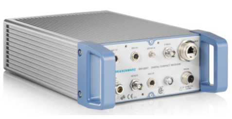

В настоящее время российским пользователям предлагается компактное радиоприемное устройство R&S EM100XT с классом защиты IP67 (EN 60529).
Rohde & Schwarz R&S®EM100XT
Реализованный в изделии класс защиты обеспечивает не только полную защиту оборудования от воздействия пылевых частиц, но и сохраняет его работоспособность даже в условиях кратковременного погружения радиоприемного устройства в воду.
При этом защищенное РПУ R&S®EM100XT полностью сохранило все функциональные возможности и технические характеристики своего прототипа – приемника измерительного R&S®EM100.
Использование защищенного РПУ R&S®EM100XT может быть целесообразным, например, в случаях развертывания компактных необслуживаемых постов радиоконтроля наружного размещения. В этом случае РПУ может быть размещено непосредственно на мачте, на крыше здания или сооружения без необходимости использования каких либо иных средств или устройств защиты от влияния окружающей среды.
Так же защищенное радиоприемное устройство R&S®EM100XT может использоваться в качестве основного элемента мобильного или носимого поста радиоконтроля (радиопеленгования). В этом случае R&S®EM100XT может быть размещен снаружи автомобиля (на крыше, на борту).
Наружное размещение РПУ (в непосредственной близости от приемной или пеленгаторной антенны) позволяет не только сократить потери в тракте, но и значительно сэкономить ограниченное полезное пространство мобильного комплекса радиоконтроля.
