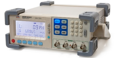

Компания АКИП выпускает лабораторный RLC-измеритель АКИП-6101/1, который предназначен для автоматического измерения ёмкости, индуктивности и импеданса на разных частотах (4 значения) и уровнях тест-сигнала (2 значения). Фиксированные частоты тест-сигнала: 100 Гц, 120 Гц, 1 кГц, 10 кГц. Базовая погрешность ±0.25%. Новинка имеет 6 измерительных диапазонов с ручным или автоматическим выбором предела. Реализована 5-проводная схема подключения измерителя к тестируемому объекту с использованием измерительного провода Кельвина (4 коннектора BNC х 2 зажима типа «крокодил»).
Особенность этой новинки – качественный информативный высококонтрастный дисплей. Значение параметра представлено в виде пятиразрядного числа при измерении индуктивности (L), емкости (C), импеданса (Z) и сопротивления (R), и дополнительного числа при измерении тангенса угла диэлектрических потерь (D) или добротности (Q). Одновременно с двумя выбранными параметрами на дисплее отображаются установленные параметры режима измерений. Максимальная индикация в каждой из областей экрана – «33.000».
АКИП-6101/1 обеспечивает полную автоматизацию измерений за счет интеллектуальной схемы автовыбора режима измерений (параметра). После включения питания по заданному алгоритму автоматически измеряется L/ C/ R с отображением параметра Q, D в зависимости от типа подключенного ко входу компонента (радиодетали).
Функциональность: режим компарирования (5 номиналов %-выборки для сортировки), звуковая индикация результата теста Годен-Негоден с регулировкой частоты тона, последовательная и параллельная схема замещения, режим калибровки КЗ/ХХ для установки нулевой ёмкости, бесконечного сопротивления и индуктивности. Подсветка активных клавиш и режимов прибора облегчает работу с измерителем, обеспечивает наглядность манипуляций настройки и информативность управления в целом.
Диап. индикации: 0,1 пФ - 10 мФ, 0,1 мкГн - 10 кГн, 0,1 мОм - 10 МОм, Z/Q/D/фазовый сдвиг, тест-сигнал 100/120...
