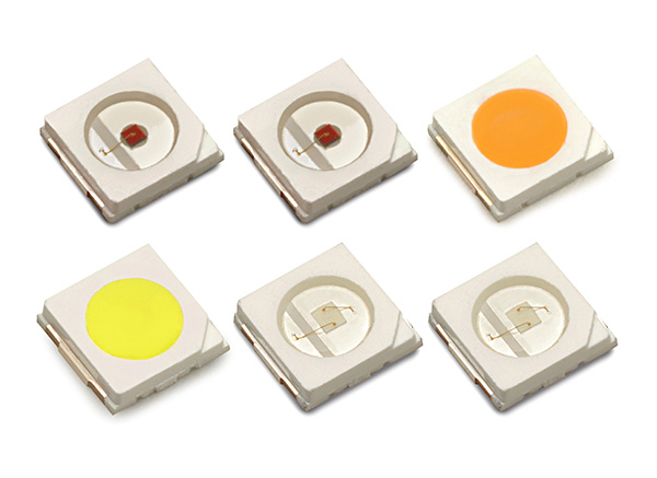

Светодиоды LUXEON 3535L Color Line с цветами от янтарного, используемого в диммируемых лампах теплого света, до лимонного, предназначенного для ламп с изменяемым цветом свечения, выпускаются в проверенном временем, надежном корпусе 3.5 × 3.5 мм и обеспечивают высокое качество цветовоспроизведения
Компания Lumileds запустила в производство семейство светодиодов LUXEON 3535L Color Line, предоставив конструкторам систем автомобильного освещения, информационных вывесок, ламп с изменяемым цветом свечения и архитектурных светильников доступ к высококачественным одноцветным светодиодам средней мощности красного, красно-оранжевого, янтарного, лимонного, зеленого и синего цветов свечения. «Огромный успех наших клиентов, выпустивших в продажу светильники с мощными цветными излучателями Lumileds, убедил нас, что во многих сегментах рынка будут востребованы и аналогичные цветные светодиоды среднего диапазона мощности», – сказал Дэвид Козенца (David Cosenza), менеджер по продукции для LUXEON 3535L Color Line.
Lumileds - LUXEON 3535L Color Line
Одним из приборов семейства LUXEON 3535L Color Line является LUXEON 3535L PC Amber (янтарный), способный заменить три светодиода с цветовой температурой 2200K в диммируемых лампах теплого свечения, обеспечивая при этом лучший в своем классе световой поток и наивысший коэффициент холодный/горячий (отношение потока при 85 °C к потоку при 25 °C). В результате каждый люмен светового потока создаваемых диммируеммых электрических лампочек станет дешевле, и будет потреблять меньше мощности.
Еще один замечательный продукт в линейке – светодиод LUXEON 3535L Lime (лимонный), намного повышающий привлекательность ламп с изменяемым цветом свечения, таких как Philips Hue. «При смешивании с красным, уникальные цветовые координаты лимонного светодиода позволяют получить намного более теплый белый свет, чем можно создать на основе комбинации красного и холодного белого цветов», – сказал Дэвид Козенца. При токе 100 мА и температуре 25 °C типовая величина светового потока, излучаемого прибором LUXEON 3535L Lime, равна 56 лм, а эффективность достигает исключительного значения 190 лм/Вт.
Заполнив нишу светодиодов меньшей мощности, LUXEON 3535L Color демонстрирует возросшую гибкость семейства цветных приборов Lumileds. С появлением LUXEON 3535L Colors постоянные потребители продукции Lumileds, намеревающиеся расширить свою продуктовую линейку, могут для каждого изделия выбрать оптимальное количество цветов – не больше, и не меньше, используя при этом ту же оптику, которая ранее предназначалась для излучателей LUXEON Rebel Color и LUXEON Z Color, и быстро вывести на рынок свою новую продукцию.
С добавлением приборов LUXEON 3535L Colors к существующей линейке LUXEON 3535L White сформировалось самое полное на современном рынке семейство светодиодов средней мощности.
