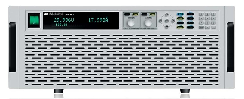

Компания АКИП представляет новую линейку мощных импульсных источников питания постоянного тока с номиналами выходного напряжения до 80…1200 В и диапазоном значений выходного тока 5…240 А. Новая линейка состоит из 14 одноканальных моделей, которые по мощностным и массогабаритным параметрам сгруппированы в 3 серии: АКИП-1144, АКИП-1145, АКИП-1146.
АКИП-1146
Максимальное разрешение регулировки и индикации: 100 мВ/10 мА (для АКИП-1144), 1 мВ/1 мА (АКИП-1145) и 2 мВ/6 мА для моделей серии АКИП-1146. Внутренняя память 100 ячеек. Все источники имеют форм-фактор, позволяющий встраивать их в 19" стойку. Максимальный набор встроенных интерфейсов аналогового управления и программирования: GPIB, USB TMC и LAN, RS-232, RS-485 (в стандартной комплектации) имеют две старшие серии (АКИП-1145 и АКИП-1146).
Мультидиапазонность источников питания реализована в виде вольтамперной характеристики (ВАХ) с заданной областью выходной мощности (макс до 6000 Вт). Такая ВАХ имеет увеличенную рабочую область для формирования большего перечня номиналов выходного напряжения или тока (по сравнению с прямоугольной формой).
Диапазоны установки выходных параметров и максимальные значения U/I каждой из моделей приведены в таблице.

Все серии имеют типовой набор схем и функций защиты: режим стабилизации тока (СС) и напряжения (CV), защиту от перенапряжения, перегрузки по току и от перегрева. Помимо основного выхода имеются гнезда Sense (+/-) для 4-х проводного подключения удаленной нагрузки (вынос точки обратной связи), функция таймера (0.1…99.999.9 с). Управление осуществляется органами управления на передней панели, с помощью внешнего сигнала аналогового управления (разъем I/O на задней панели) или по одной из интерфейсных шин, по которым передаются запускающие сигналы и команды ДУ от внешнего ПК.
Особенности новых импульсных источников: поддержка опции встраиваемых стандартов для тестирования автомобильной проводки (DIN40839, ISO16750-2), возможность создания и воспроизведения выходных тестовых последовательностей без использования ПК (АКИП-1145/1A, АКИП-1145/3A).
Наиболее интересна модель АКИП-1144-1200-5 с выходным напряжением 1200 В  и максимальным током до 5 А. Такое непревзойденное сочетание максимального выходного напряжения и тока в нагрузке делает этот источник практически ни имеющим аналогов в данном сегменте рынка СИ.
Ещё одна особенность источников новых серий заключается в том, что, имея стоечный конструктив и приспособления для крепления в 19“шкафах, все источники имеют на нижней поверхности ножки-упоры, которые позволяют использовать их в качестве настольных и лабораторных СИ.
Внутренняя память поддерживает энергонезависимое хранение и воспроизведение до 100 предварительно установленных оператором значений выходных параметров (профилей) в ячейках памяти – всего 10 групп с номерами от 0 до 9 в каждой. Источники питания обеспечивают возможность параллельного и последовательного соединения для увеличения выходной мощности. Новинки имеют интеллектуальное управление системой охлаждения и режим энергосбережения. Применен матричный вакуумно-флуоресцентный индикатор (VFD).
