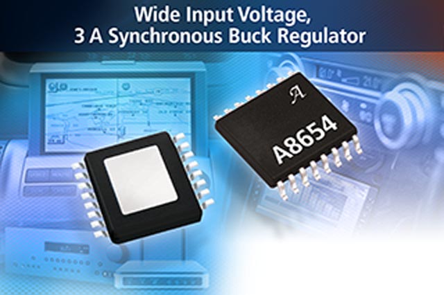

Allegro MicroSystems выпустила новую сильноточную микросхему синхронного понижающего преобразователя с интегрированными ключами верхнего и нижнего плеча на основе N-канальных MOSFET с низкими сопротивлениями открытого канала. Микросхема A8654 реализует ШИМ-регулирование с обратной связью по току индуктивности, обеспечивающее простоту частотной коррекции, отличную устойчивость контура управления и большую скорость реакции на переходные процессы. Частотная компенсация петли ОС внешними цепями позволяет подстраивать характеристики схемы под различные силовые компоненты, чтобы в каждом случае иметь как высокую стабильность, так и хорошие характеристики переходного режима. Новая микросхема понижающего преобразователя предназначена для рынков автомобильной, промышленной и измерительной электроники. К типичным областям применения относятся GPS навигаторы, автомобильное аудио и видео оборудование, бытовые акустические системы и промышленные устройства.
Allegro - A8654
Новое устройство стабилизирует входные напряжения в номинальном диапазоне от 4.0 В до 36 В, и остается в режиме регулирования при снижении входного напряжения до 2.6 В. Когда уровень входного напряжения приближается к выходному, для поддержания режима стабилизации коэффициент заполнения увеличивается до максимального значения. A8654 может отдавать в нагрузку непрерывный ток до 3 А. Среди основных особенностей приборов могут быть выделены:
  • внешняя установка времени мягкого запуска;
  • внешняя цепь частотной компенсации петли ОС для оптимизации работы силовых узлов;
  • вход EN для отключения выхода;
  • вход SYNC/FSET для внешней синхронизации схемы или установки частоты ШИМ;
  • индикация вхождения в режим стабилизации сигналом на выходе NPOR.
Микросхема имеет полный набор защитных функций, включая блокировку при пониженном входном напряжении, поцикловое ограничение тока при перегрузке, переключение в режим «икания» при коротком замыкании и отключение при перегреве. Помимо этого, микросхема A8654 защищена от обрыва нагрузки, взаимного замыкания соседних выводов и замыкания всех выводов на землю, соответствуя, таким образом, большинству строгих требований, предъявляемых к автомобильным и иным приложениям.
Максимальная температура перехода равна 150 °C. A8654 выпускаются в 16-выводном корпусе eTSSOP с вскрытым основанием для улучшения отвода тепла. Приборы не содержит свинца; их выводная рамка имеет стопроцентное покрытие матовым оловом.
