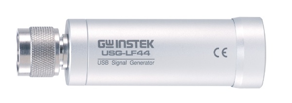

Компания Good Will Instrument  (Тайвань) представляет серию ультракомпактных USB-генераторов ВЧ сигналов.
Модельный ряд включает 5 генераторов (до 300/800/1800/3000/4400 МГц – соответственно). Встроенный электронный аттенюатор позволяет в генераторах USG-серии регулировать значение выходного уровня в диапазоне от –30 до 0 дБм. Генераторы USG-серии обеспечивают генерацию непрерывных гармонических колебаний синусоидальной формы.
Good Will Instrument USG-LF44
Генераторы серии USG имеют 5 рабочих режимов: «фиксированная частота» (точка), однократное качание частоты (Single), непрерывное качание (CW sweep), функция скачкообразной перестройки частоты (hopping), а также режим качания по уровню (power sweep).
Модели отличаются своим частотным диапазоном, обеспечивая низкий уровень гармонических искажений выходного сигнала.

  • Компактные размеры: 30 × 103 × 30 мм, масса 0.1 кг (выход N-типа, 50 Ом).
