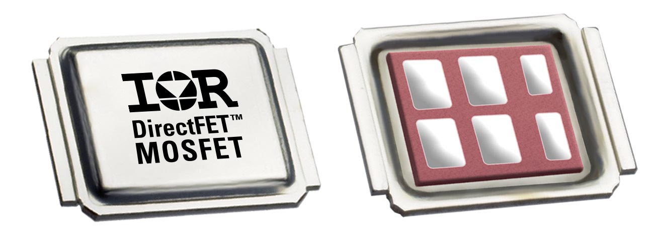

Новые устройства StrongIRFET герметизируются в корпуса Medium Can DirectFET, допускающие двустороннее охлаждение и позволяющие получить высокую плотность мощности наряду с отличными тепловыми характеристиками. Перемещение у новейших устройств вывода затвора в угол кристалла дало возможность значительно увеличить площадь контакта истока и сделать тепловое сопротивление корпус-плата даже ниже, чем у стандартных корпусов DirectFET, что также способствовало повышению эффективности и улучшению масштабируемости конструкций.
Infineon - DirectFET
