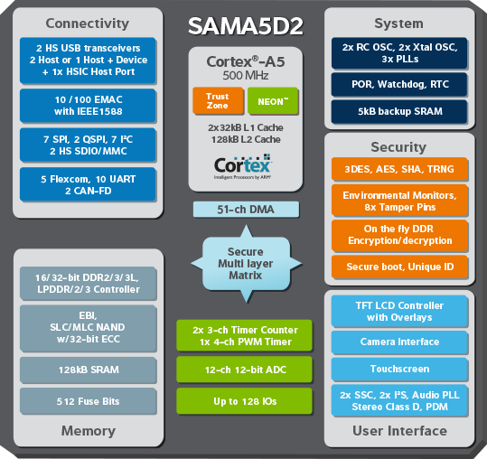

Компания Atmel сообщила о выпуске серии SMART микропроцессоров SAMA5D2 на ядре ARM Cortex-A5, обладающих самым низким в мире энергопотреблением среди устройств своего класса. Типовой потребляемый ток в дежурном режиме составляет менее 200 мкА, при этом время выхода на рабочий режим не превышает 30 мкс, а в режиме Backup с авторегенерацией DDR памяти – около 50 мкА. В микропроцессорах данной серии уменьшено количество выводов, добавлена аудио подсистема и подсистема функций безопасности, необходимых для приложений Интернета вещей, носимой электроники и терминалов оплаты.
Блок-схема микропроцессоров Atmel SMART SAMA5D2
Нажмите для увеличения
Микропроцессоры SAMA5D2 обладают оптимальным соотношением цена-производительность для широкого спектра проектов, для приложений требующих применение микропроцессора начального уровня и расширенного диапазона рабочей температуры (от -40 до +105 °С). Кроме того, приборы данной серии являются замечательными миграционными элементами для разработчиков на микропроцессорах с ядром ARM926, изыскивающих пути повышения производительности своих систем и внедрения дополнительного функционала, включая повышение безопасности обмена данными, понижение энергопотребления, уменьшение площади печатной платы, внедрение аудио интерфейса и USB HSIC.
Повышение производительности микропроцессоров данной серии обусловлено интеграцией сопроцессора ARM NEON и аппаратного модуля шифрования, а также применением усовершенствованной подсистемы памяти. Подсистема памяти включает в себя конфигурируемый 16- или 32-битный контроллер интерфейса DDR, 16-битный интерфейс внешней шины, интерфейс QSPI Flash-памяти, интегрированную ROM с защищенной и незащищенной областью загрузчика, 128 Кбайт ОЗУ и 128 Кбайт КЭШ второго уровня с возможностью настройки в качестве расширения ОЗУ. Из периферии, предназначенной для реализации пользовательских интерфейсов, можно отметить контроллер TFT дисплея и аудио подсистему, в состав которой входит несколько каналов интерфейсов I2S и SSC, стерео усилитель класса D и модуль подключения цифрового микрофона.
