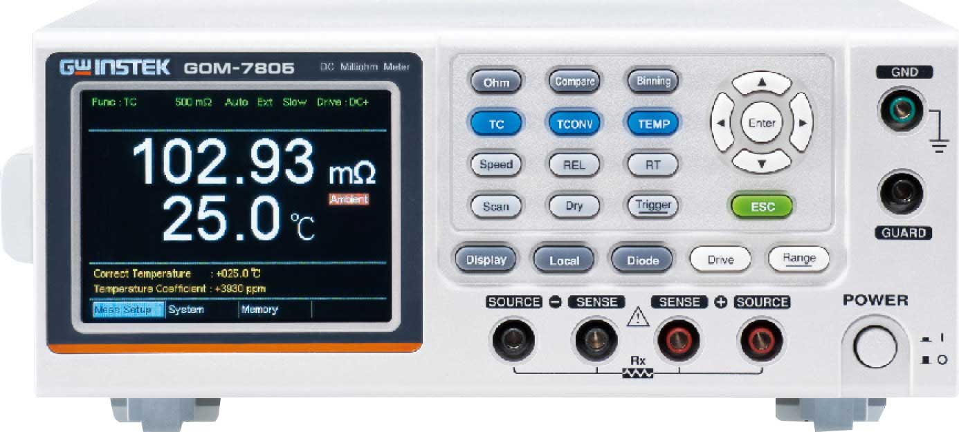

Компания GW Instek (Тайвань) анонсировала выпуск новой серии измерителей сопротивления на постоянном токе (Rdc). Миллиомметры предназначены для точных измерений малых и сверхмалых сопротивлений резисторов, шунтов, переключателей, соединителей, коннекторов, контактных пар разъемов. Новые GOM-7804 и GOM-7805 имеют насыщенную функциональность, превосходные технические характеристики и современный дизайн. В числе новаций: большой цветной графический дисплей (TFT, диаг. 9см), с максимальной индикацией экрана «50.000», высокое быстродействие (до 60 изм/с), базовая погрешность ±0.05%. Предусмотрена 4-х пр. схема подключения для измерения сопротивления в различных низкоомных приложениях, режим температурной компенсации в процессе измерений (ТС).
GW Instek GOM-7805
Модель GOM-7804 это глубокая модернизация платформы GOM-802: высокие технических характеристики с добавлением продвинутых функций, в том числе увеличение разрядности индикации, повышенное быстродействие и интерфейсы RS-232C/USB в стандартной комплектации.
Старшая модель GOM-7805 оснащена рядом специфичных режимов управления для измерения «сухих» контактов и низкоомных цепей соединителей, которые полностью соответствуют требованиям стандарта MIL-STD-1344. По сравнению с предшественниками (GOM-802 и GOM-801H) миллиомметр GOM-7805 имеет большее число измерительных функций, включая 20 ячеек вн. памяти для записи/вызова профилей настройки прибора.
Ресурсы ДУ и программирования в стандартной комплектации представлены разнообразными интерфейсами, среди которых RS-232C, USB, Handler/Scan, разъем внешнего управления и мониторинга EXT IO (Внеш. вход/выход), а также опциональный GPIB/КОП (только для GOM-7804).
Значительно повысилось удобство настройки и управления GOM-7804 и GOM-7805 в процессе практического применения. Особенностью новинок является то, что они обеспечивая высокий класс точности (±0.05%) при увеличении скорости измерения с 10 до 60 изм/с сохраняют формат индикации результата измерений на дисплее в 5 разрядов.
Основные возможности и функции:
  • Высокий класс точности (базов. погрешность ±0.05%)
  • Испытательный ток до 1 А (пост), макс. разрешение 1 мкОм
  • Высокое быстродействие (до 60 изм/с)
  • Макс. Индикация «50,000» (5 разрядов)
  • Большой графический цветной TFT дисплей (диаг. 9 см, разреш. 320 x 240)
  • Подключение по 4-х пр. схеме (Source +/-, Sense +/-)
  • Функция измерения сопротивления с термокомпенсацией (ТС transform)
  • Задержка запуска измерений (MEAS. DELAY)
  • Внутренняя память: 20 профилей настроек (запись/вызов)
  • Режим измерения «Сухой контакт» (только GOM-7805)
  • Управление тест-сигналом: DC+/DC-, Pulsed, PWM, Zero (только GOM-7805)
  • Интерфейсы: USB, RS-232C, Handler/Scan/EXT I/O, GPIB (для GOM-7804 – опция)
Команды управления полностью совместимы с предыдущей моделью GOM-802, поэтому нет необходимости в их корректировке пользователем. Это сэкономит время для адаптации ранее написанных программ и процедур при переходе от старых миллиомметров на новые модели. Таким образом, переход на новые модели для установки в ранее сконфигурированных АИК и системы автоматического тестирования (смена поколений приборов) - не станет проблемой, т.к не потребует каких либо трудозатрат.
