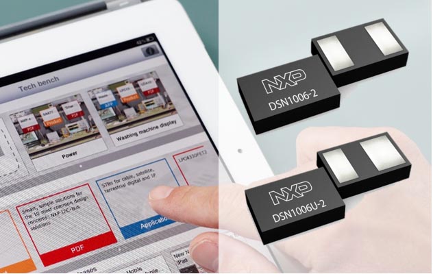

Компания NXP выпустила семь новых выпрямительных диодов Шоттки в ультра миниатюрных низких корпусах DSN1006 (0402) с размерами 1 × 0.6 × 0.27 мм. Новым семейством NXP отвечает на запросы отрасли, нуждающейся в сверхминиатюрных компонентах для мобильных устройств, плотность компоновки и функциональная насыщенность которых постоянно увеличиваются.
NXP - PMEG3010, PMEG4010, PMEG6010
Новые 30-, 40- и 60-вольтовые выпрямительные диоды Шоттки, выпускаемые в вариантах с малыми обратными токами или с низкими прямыми напряжениями, рассчитаны на средние прямые токи до 1 А. Это делает их отличным выбором для схем светодиодной подсветки в смартфонах и планшетах. Диоды этого типа уже используются многими игроками рынка подобных приложений.
Все новые приборы выпускаются в двух корпусных вариантах: DSN1006-2 (корпус SOD993, симметричные контакты) и DSN1006U-2 (корпус SOD995, асимметричные контакты).
