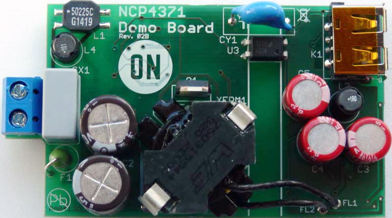

ON Semiconductor - NCP4371ON Semiconductor представила базовый проект зарядного устройства, реализующего протокол Quick Charge 3.0 компании Qualcomm. Новый протокол обеспечивает значительное повышение производительности по сравнению с существующей технологией Quick Charge 2.0. Заложенное в основу базового проекта высокоэффективное и компактное схемное решение поддерживает технологию быстрой зарядки Quick Charge 3.0 и спецификации HVDCP Class А и Class B (отдельный зарядный порт высокого напряжения) – следующее поколение технологий быстрой зарядки для смартфонов и планшетов компании Qualcomm, – а также обеспечивает обратную совместимость с более ранним протоколом Quick Charge 2.0. Технология Quick Charge 3.0 является разработкой Qualcomm Technologies, дочерней компании Qualcomm Incorporated. Доступность законченной оценочной платформы от ON Semiconductor и ее соответствие стандартам UL позволят быстро разрабатывать малогабаритные зарядные устройства для портативной электроники с наивысшим в отрасли КПД.
ON Semiconductor демонстрирует новое зарядное устройство, поддерживающее технологию Quick Charge 3.0
Ключевым компонентом базового проекта является микросхема NCP4371 – новый контроллер вторичной стороны, позволяющий изменять напряжение на USB-шине зарядного устройства в зависимости от потребностей телефона или портативного прибора. Для оптимизации времени зарядки аккумулятора напряжение на шине USB может дискретно изменяться в диапазоне от 3.6 до 20 В. Новый контроллер заряда может также использоваться в беспроводных зарядных устройствах стандарта A4WP, где напряжение может оптимизироваться при помощи входящего в базовый комплект передающего модуля.
Кроме того, NCP4371 позволяет отказаться от использования параллельного стабилизатора на вторичной стороне, снизив тем самым себестоимость и размеры зарядного устройства. На первичной стороне используются квазирезонансный ШИМ-контроллер NCP1361 и контроллер синхронного выпрямления NCP4305. Комбинация этих контроллеров позволяет создавать высокоэффективные решения, соответствующие перечню требований Tier-2, предъявляемых к зарядным устройствам.
