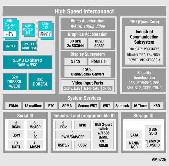

Texas Instruments: блок-схема СнК Sitara AM57x

Процессоры Sitara AM57x сочетают вычислительную мощность, функционал управления в реальном времени, коммуникационные интерфейсы и мультимедиа возможности в одном чипе, что позволит разработчикам существенно упростить свои проекты. Такой уровень интеграции определяет применение процессоров в устройствах Интернета вещей, системах промышленной автоматизации, системах машинного зрения, пользовательских интерфейсах, робототехнике, медицинском оборудовании, авиации.
Отличительные особенности:
  • Вычислительная мощность:
    уникальная комбинация двух различных типов многоядерных процессоров (Cortex-A15, C66x DSP), каждый из которых выполняет разные задачи. Многоядерная архитектура и распределение задач между процессорами повышает гибкость и производительность системы.
  • Подсистема управления:
    интеграция двухядерного процессора ARM Cortex-M4 и четырехядерного программируемого логического модуля позволяет реализовать различные функции управления в реальном времени с минимальным временем задержки, что необходимо в промышленных системах управления электродвигателями и контроля сенсоров.
  • Коммуникационные интерфейсы:
    в процессоры интегрирована подсистема промышленных интерфейсов обмена данными, наряду с высокоскоростной коммуникационной периферией PCIe, SATA, гигабитным Ethernet и USB 3.0.
  • Мультимедиа подсистема:
    два видеоускорителя 3D (двухядерный) и 2В графики могут использоваться для реализации графических пользовательских интерфейсов. Интегрированная подсистема аппаратного декодирования видео с разрешением 1080p и возможность подключения нескольких дисплеев. Многоканальный порт для подключения нескольких камер.
