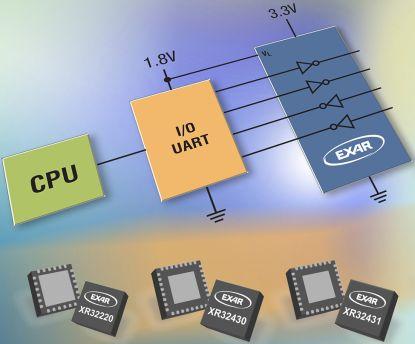

Компания Exar анонсировала семейство приемопередатчиков RS-232 (EIA/TIA-232), разработанных для систем с напряжением питания от 3 В до 5.5 В. Микросхемы XR32220, XR32430 и XR32431 имеют настраиваемые низковольтные логические интерфейсы, упрощающие их использованием в устройствах с низким напряжением питания или с несколькими источниками питания.
Exar - XR32220, XR32430, XR32431
Во многих приложениях возникает необходимость подключения приемопередатчиков RS-232 к UART, микроконтроллерам и другим логическим устройствам, работающим при напряжении питания менее 3.3 В. В приборах XR32220 и XR32431 предусмотрен вывод VL, который может использоваться для подстройки выходных логических уровней и входных порогов приемопередатчиков, чтобы обеспечить совместимость с логическим схемами, имеющими более низкое напряжение питания. Диапазон напряжений на выводе VL составляет 1.65 … 5.5 В. Настраиваемый низковольтный интерфейс дает возможность исключить из системы схемы сдвига/трансляции уровней между приемопередатчиком и UART или микроконтроллером.
XR32220, XR32430 и XR32431 выпускаются в «зеленых», не содержащих галогенов и отвечающих требованиям директивы RoHS компактных корпусах QFN с размерами 4 мм × 4 мм (XR32220) и 5 мм × 5 мм (XR32430/31). В лотах из 1000 приборов микросхемы XR32220, XR32430 и XR32431 продаются по цене от $0.74 до $0.94 за штуку.
Сводка основных особенностей:
  • Широкий диапазон напряжений питания: от 3.0 В до 5.5 В;
  • Вывод VL питания логического интерфейса с уровнями от 1.65 В до 5.5 В (XR32220, XR32431);
  • Схема автоматического выхода из отключенного состояния с током потребления 1 мкА;
  • Регулируемый зарядовый насос поддерживает выходные напряжения RS-232 стабильными, независимо от изменений напряжения питания;
  • XR32220: минимальная скорость передачи 250 Кбит/с;
  • XR32430, XR32431: минимальная скорость передачи 250 Кбит/с / 460 Кбит/с / 1 Мбит/с.
