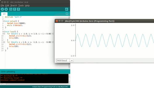

Данные, поступающие от Arduino по последовательному порту в компьютер, теперь можно отображать графически в реальном времени с помощью инструмента Serial Plotter. Данная функция будет востребована при работе с аналоговыми датчиками и отладке приложений, использующих графическое отображение данных, например на матричных светодиодных индикаторах.
